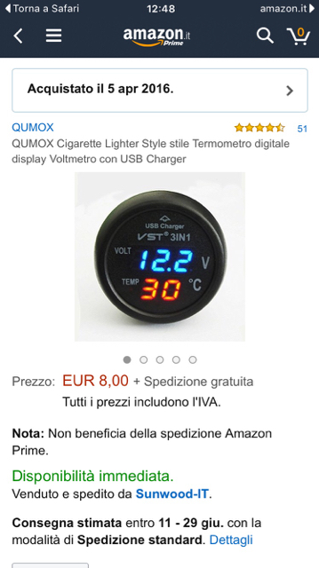

I bought this one.
Inviato dal mio iPhone utilizzando Tapatalk
